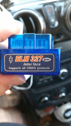

Ich habe zumindest den Service-Reset mittels App durchgeführt, dafür nutze ich einen der günstigen Dongles für ~6€ (siehe Foto), ich habe darauf geachtet das er die Version 1.5 enthält da diese hier mehrfach für tauglich erklärt wurde. Es hat nicht gleich beim ersten Mal funktioniert, ich glaube das steht hier auch das man es mehrfach probieren/connecten soll. Ddt4all-Test steht noch aus. Besten Dank für die dienlichen Hinweise hier in diesem Thema.

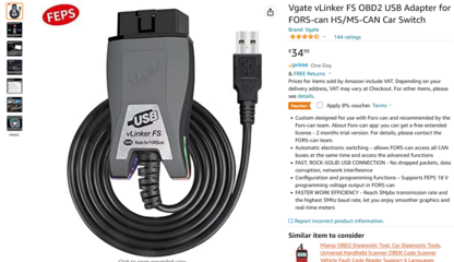

Ich habe am Dienstag einen Sandero II die Tachobeleuchtung eingeschaltet.
Genutzt habe ich diesen Adapter: https://www.amazon.de/-/en/dp/B0952...olid=1D6NEYGE678WA&psc=1&ref_=lv_ov_lig_dp_it
Guter Adapter mit automatischem HS/MS Umschalter. Bei Forscan weiß ich das der sehr gut funktioniert und deutlich schneller ist als der normale, unten erwähnte ELM.
Habe auch noch einen einfachen 15€ Elm mit Umbau auf HS/MS Can, der funktionierte auch.....
Zu Hause habe ich njoch einen Adapter aus Polen, einen VIAKEN, der zumindest beim Test mit DDT4 keine Probleme gemacht hat
Die kann man alle auch für FORSCAN nutzen. Ist auch freie SW speziell für Ford und Mazda.....

Den habe ich vor über einem Jahr gekauft und mich heute getraut den Tacho auf Dauerbeleuchtung umzustellen. Funktionierte auf Anhieb - was ich von diesen No-Name V1.5 Clones- der BT taugt gerade für Torque und den USB habe ich auf meinem Win XP Netbook nicht zum laufen bekommen - nicht sagen kann:
