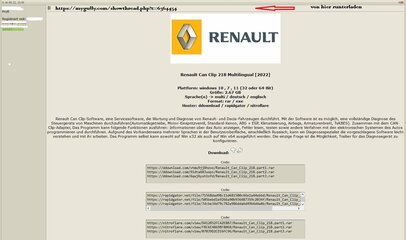

Hallo ist dies auch mit Renault Can Clip möglich ? siehe Anlage
Gruss
