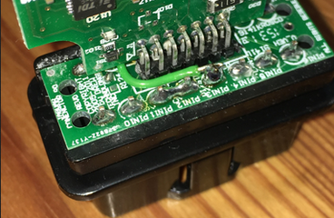

Dafür hat es 2 Canbus Eingänge, wo der eine Ford spezifische Eingang auf den Renault spezifischen Media Canbus umgelegt werden kann.

Das Interface ist für eine Ford Diagnosesoftware produziert.
Der eine Can Eingang des Interface liegt auf dem Standard OBD Can Ausgang Pin 6 + Pin 14.
Damit hat man Zugang zu den meisten Steuergeräten aller Fahrzeughersteller, die über Canbus diagnostiziert werden.
Dann kann im Fahrzeug noch ein zweites unabhängiges Canbus Netz vorhanden sein, welches die Mediageräte verbindet.
Diese Anschlüsse liegen auf OBD Pins, die für Fahrzeug spezifische Anwendungen reserviert sind.
Bei Ford ist es OBD Pin 3 und 11, bei Renault OBD Pin 13 und 12.
Auf der Rückseite des Interfacesteckers sind die Pin beschriftet. Pin 11 und 12 lassen sich leicht verbinden, für Pin 3 und 13 ist ein kurzes Stück Kabel erforderlich.
Wenn man dann in der ddt Startmaske das ELS Interface auswählt, wird oben in der Softwarehauptseite eine Umschaltmöglichkeit zwischen Can Line 1 (6+14) und Can Line 2 (13+12) aktiv:

Also wenn man keine Mediageräte programmieren will, kann man den els27 auch ohne umlöten benutzen?
