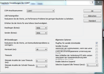

Die Empfang/Sende Bytes (4096) hab ich versuchsweise etwas nach unten gestellt - da fand er dann ein Steuergerät mehr. Der Fehler blieb dennoch (Mäusekino Armaturenbrett) + Fehler im Fehlerspeicher.3.PNG
"Bits pro Sekunde" steht auf 115200.
Das wars mal fürs Erste. Das Programm welches du mir geschickt hast werde ich noch testen.
