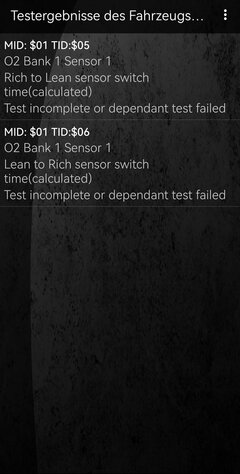

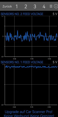

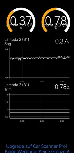

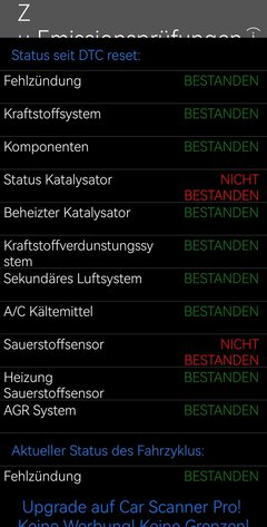

Ich habe mir ein Video von den Autodocs zur Lambdasonde angesehen, "oft gewechselt aber nicht defekt", nun ist mir klar das da einige Dinge zur Fehldiagnose führen können.
Darauf hin mein Versuch rauszufinden, ob die Sonde arbeitet. Da hört es dann schon auf, ich weiß nicht welche Daten nun die richtigen sind. Also Versuch war die Sensordaten anzeigen zu lassen (siehe Bilder) im Standgas.

Status Katalysator nicht bestanden. Könnte das nicht ein Hinweis auf die defekte Lamdasonde sein'? Diese ist doch für die Katalysatorfuntion nötig.
Ja, auch.
Video ist sehr erklärend. Die Sonde mist das was kommt. Und da kann schon was im Argen liegen, der Fehler differenziert nicht ob Sonde defekt oder Mischverhältniss nicht ok. Die Werte stimmen nicht, das zeigt der Fehler an, wieso leider nicht. Natürlich kann sie auch nicht arbeiten, aber das läßt sich, wenn man weiß wie, überprüfen über die Testsoftware.

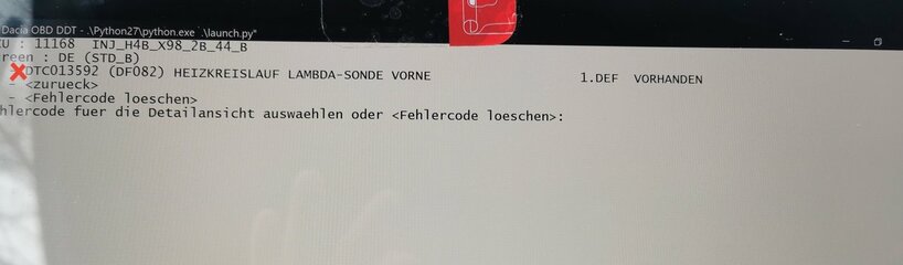

Noch etwas zu dem angegebenen Fehler P1139 (dieser Fehler wurde durch die App Car Scanner angezeigt),
dank der Hilfe von Texas habe ich mit einer besseren Software den Fehler tatsächlich auf die Lamdasonde eingrenzen können. Hier in der spezifischen Software wurde dann dieser Fehler (siehe Bild) ausgelesen.
Danke für die kompetente Hilfe.
