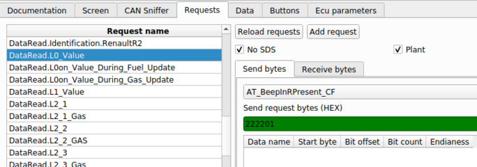

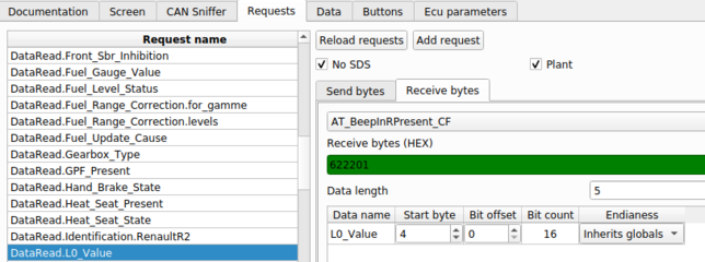

In Deinen Screenshots zeigst Du unterschiedliche Requests für Send und Receive. Wie verarbeitet ich die beiden Werte im PID Editor.
Du brauchst nur die Sende-ID d. h. 22xxxx. Den anderen Screenshot habe ich nur eingefügt, weil die Länge der Antwort dort angegeben ist (5 Bytes, d. h. 3 Bytes PID + 2 Bytes Nutzdaten)

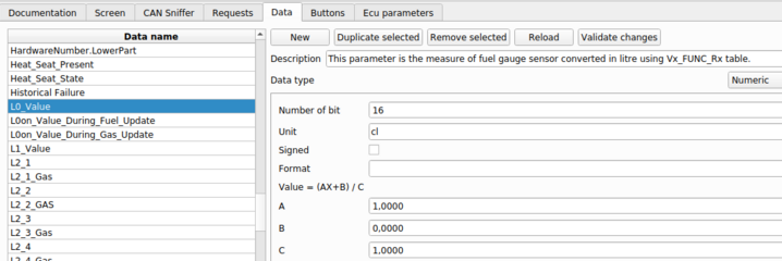

ich habe gerade im PID Editor eine Anzeige "Tankinhalt Rest in Liter" mit PID 222201, Gerätetyp "Liter", Formel "(A*256+B)/C" und ODB Header "743" angelegt. Wenn ich eine Anzeige im Dashboard anlege, erscheint "Liter" als zusätzlicher Text im Display.

Weil pyren weniger Parameter anbietet als ddt4all. Die .csv kommt ja von pyren.
/edit: überigens ist 222201 auch in der Pyren-Export-CSV drin:
[PR]NIVEAU DE CARBURANT INSTANTANE PR040 222201 (1.0*(A*256+B))/100 0 65534 Litre 743

Wenn in DDT4ALL als Formel (Ax+B)/C steht, wird "x" dann durch "256" ersetzt?
