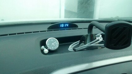

Ich möchte mir mittig auf's Armaturenbrett eine Uhr hin bauen. Nur wie bekomme ich da die Zuleitung hin?
Die Uhr soll mittig, möglichst weit Richtung Scheibe kommen.
Also auf das Stück zwischen Lüftungsdüsen und Scheibe.
Hat jemand eine Idee wie man dort ein Kabel hin bekommt, ohne das ganze Auto zu zerlegen?

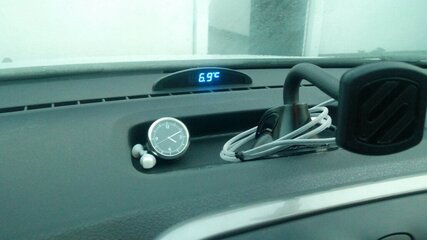

So, habe jetzt das Kabel im Spalt zwischen Armaturenbrett und Scheibe verstaut, von da in der A-Säule nach oben und ans Innenlicht.
Somit geht die Uhr an wenn der Wagen geöffnet wird und geht ca. 5Minuen nach dem Abschließen aus.
Für mich die beste Lösung.
Ne, die Uhr ist Batterie gepuffert.
Weder die Uhrzeit noch der Betriebsmodus muss neu eingestellt werden.
(Es kann neben der Uhrzeit noch die Innentemperatur und die Bordspannung angezeigt werden)
