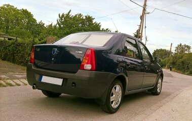

MOTIP "Bumper Black" für die Stoßfänger, SONAX Farbpolitur für die Waschstraßengeplagte Uni-Lackierung, und mein Ur-Logan glänzt fast wie neu. :wub:

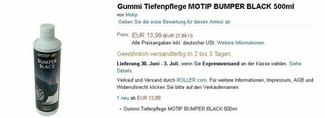

Hallo
das Zeugs ist doch für die Reifen ( Gummipflege) ???? ........... Anlage
Gruss Klaus :rolleyes:

"Bumper" ist eigentlich die Stoßstange, die im unlackierten Zustand genau so behandelt werden kann wie alle anderen schwarzen Kunststoffteile im Bereich der Außenkarosserie.

Also "Bumper" wird aus dem Englischen/Amerikanischen als Stoßfänger übersetzt.
Bumper Black hieße also "Stoßfänger schwarz". Warum sollte das für die Reifen sein?
