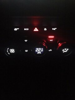

Hallo!
Ich habe die Klimaautomatik immer so wie auf dem Bild eingestellt. Der Innenraum wird nicht richtig warm. Was mache ich falsch?

Wärmer einstellen...
Duster Heizungen waren noch nie die stärksten.
Du betreibst deine Klimaanlage im manuellen Modus. Schalte mal die Automatik ein. Dann läuft das Gebläse auch schneller wenn die Temperatur noch nicht erreicht ist.
Wenn ich mich jetzt nicht täusche mußt Du den linken Regler bei Deiner Einstellung mindestens auf 4 oder 5 drehen dann wird’s warm.

Okay, werde es ausprobieren. Der Knopf A/C bleibt dann unberührt, quasi beleuchtet?
Liest eigentlich noch irgendjemand die Betriebsanleitung?
Automatik einschalten und Temp auf 24 Grad stellen, dann wird es warm. Mache ich auch so und das klappt. A/c muss ja im Winter nicht an sein, schluckt nur unnötig Sprit.
BTW wenn die Automatik an ist, ist das Feld unter der Schrift Auto ausgefüllt. Dann regelt sich alles automatisch.
BTWBTW das steht ALLES in der BA!
Seine Einstellung würde schon auch funktionieren, aber wenn’s draußen richtig kalt ist reichen die 3 Striche für das Gebläse nicht. Hab ja selber rumprobiert und hab’s mit eingestellten 21,5 Grad schön warm wenn man auf 5 hochdreht.
