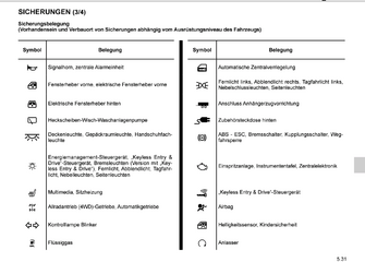

Das war auch mein erster Gedanke aber ich hatte die Sicherungsbelegung mal durchgeschaut und bin der Meinung es waren 2 Sicherungen gewesen.
Ist aber auch schon ein paar Monate her und lege meine Hand dafür nicht in Feuer. ;)
Sind auch laut der Beschreibung 2 Sicherungen!

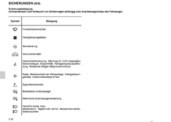

Eigentlich 3. Die von dir Gekennzeichnete ist für den Steuerkreis und sichert nur die Spule vom Zubehörrelais mit ab. Wäre sonst die darunter für Zigarettenanzünder und auf dem Anhang, wo steht Zubehörsteckdose hinten.
Letztere läuft auch über das besagte Zubehörrelais.
