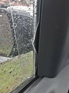

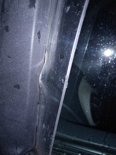

So sieht das dann übrigens vorne aus, wenn der Abweiser richtig sitzt:

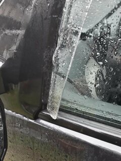

Nein, da ist nichts rausgebrochen, das ist nach außen "gestülpt", wahrscheinlich als Anschlag, damit es nicht zu weit nach vorne wandern kann, Foto von außen:
Hm, das kenne ich so von meinen ClimAir-Windabweisern nicht. Die liegen plan in der Scheibenführung. Ich mache mal morgen ein Foto. Ob das von Automodell zu Automodell unterschiedlich sein soll?
Is bei mir auch so...Climair am Jogger. Alles gut also :)
Ich kann nur sagen, bei Climair wäre das ein Grund zur Reklamation, sowas würde ich nicht verbauen, sieht ja gruselig aus
