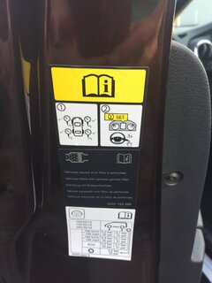

Zu den Sensoren ist wichtig, hast du welche oder nicht. viel Glück beim forschen! hier eine Fährte.
https://www.dacianer.de/forum/rader...variante-1-aktives-system-214.html#post373496
Das ist der Aufkleber für die Sensoren.
https://www.dacianer.de/forum/rader...01-11-2014-variante-1-aktives-system-217.html
Antwort 2163, das Thema hattest DU schon. Anscheinend hast du passives System und KEINE Sensoren in den Rädern. Wenn du den Antworten nicht traust hast du mehrere Möglichkeiten.
1) fahr zu einem Reifenhändler oder Werkstatt die Sensoren anlernen und lass die schauen ob sie ein Signal finden, wenn nicht, dann passiv
2) kauf dir nur die Reifen und lass sie für ca 10€ Auf deine Felgen aufziehen, frag nach ob da Sensoren waren,
3) schreib an dacia.de oder an die Vertragswerkstatt wo du Service machen wirst bzw gemacht hast, gib deine FIN bekannt und frag

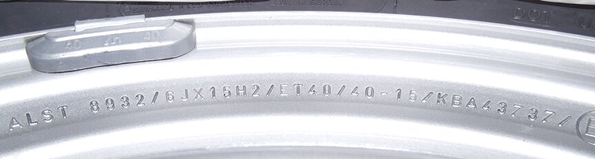

Dacia Logan MCV TCE 90 Stahlfelgen
Weiss jemand welche Stahlfelgen auf den Dacia Logan MCV TCE 90 passen.
4 Loch oder 5 Loch
Wenn man die HSN / TSN eingibt bekommt man beide angezeigt was nicht sonderlich hilfreich ist für den Kauf der Felgen
