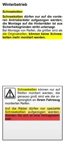

Was schreibt die Bedienungsanleitung des Fahrzeuges:

Und der Text in Bedienerhandbuch ist keine ABE
Selbstverständlich nicht!
Aber dort steht was du zu tun und zu lassen hast, wenn du Schneeketten fahren willst!
Die Teilenummer 7711578470 oder 7711943628 oder 7711780255 darf in Verbindung mit 205/60R16 und somit bei dem werksseitig montierten 16-Zoll-Leichtmetallrad MAHALIA oder 16-Zoll Stahlräder verwendet werden.
Das sagt Dacia über die Bedienungsanleitung zum Fahrzeug u. das von Dacia selbst angebotene Original Zubehör dem Kunden zu.
Alles andere ist aus Sicht des Inhabers der EU-Typengenehmigung des Fahrzeuges nicht zulässig.

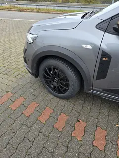

Ich habe bei reifen.com Kompletträder mit Stahlfelge und Bridgestone Blizzak LM 005 bestellt. Die kommen dann auf den Jogger, der schon produziert ist und demnächst (Dezember/Januar) geliefert wird. :)
