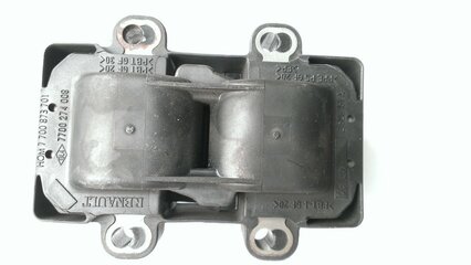

Der Ausbau der Zündspule um die Unterseite auf Risse (besonders um die Schraubenlöcher!) ist auif alle Fälle sinnvoll. Wenn Du eine neue Zündspule brauchst, dann achte auf die Bauform. Wenn möglich kaufe nicht mehr den gleichen Block, sodern die neuere wie diese hier. diese hat einen größeren Abstand zum Ventildeckel und bleibt im Betrieb etwas kühler. Achte auch darauf, dass sie von einem etablierten Hersteller stammt. Egal ob nun Bosch, Beru, Champion, Denso, Hella, NGK oder Valeo.
