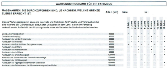

Hallo Gemeinde,
es geht sich um einen Duster 1,5dci mit 85kw/116PS von Baujahr 12/2019 mit 69000km.
Könnt ihr mir sagen, wie die Zahnriemen Wechsel Intervalle sind ?
Ich habe das Auto angeboten bekommen, er hatte bis jetzt noch keinen Zahnriemenwechsel.
Gruß und vielen Dank
Hier steht was allgemein von 120.000 km oder 6 Jahre.
Allerdings steht dort auch was von Kurzstrecken und hohen Drehzahlen als Verkürzungsfaktor des Intervalls.
Hier steht was von 60-120.000 km oder 5-6 Jahre.
