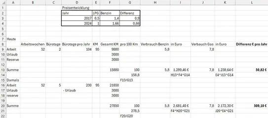

sehr interessanter Post. Ich bin auch grade im Dilemma wie geht es weiter. Ich hatte dazu bereits einen Post eröffnet möchte aber gerne den Strang hier nutzen um meine Gedanken mittzuteilen und auf Diskussion setzen.
Zur aktuellen Lage, fahre einen Lodgy LPG von 2017, der hat mittlerweile 160000 KM weg. Ich bin superzufrieden mit dem Auto er hat während der Laufzeit nicht einmal rumgezickt oder ist liegen geblieben. Einzig die etwas fehlende Power voll beladen mit Dachbox nach Italien stört ein wenig.
Nun möchte ich in den nächsten 4 Monaten auf den Nachfolger Jogger umsteigen, wenn es geht essential oder Expression (essential hat nur die LPG Variante). Da ist nun die Frage ECO-G 100 LPG oder TCE110.
Ich habe dazu mal eine kleine Rechnung aufgemacht mit meinem Fahrprofil damals und heute inklusive Preisentwicklung GAS Benzin heute und damals.
eventuell könnt ihr da mal drüber gucken ob ich falsch liege.
Vorab sei gesagt die LPG Variante ist im Konfigurator 400 € billiger als der Benziner.
Mein Fahrprofil hat sich insoweit geändert durch Homeoffice, dass ich nur noch 2 x ins Büro muss uns so massig Kilometer spare.
Hinzu kommt die Preisentwicklung gas <-> Benzin. Klar ist Gas immer noch günstiger nur ist der Abstand zu Benzin um 1/3 geschrumpft.
nach meiner Rechnung würde ich im Jahr so mit LPG rund 50 Euro sparen. gegenüber meinem alten Fahrprofil.
Hinzu kommt ich habe etwas mehr Drehmoment was mich beladen glaub ich glücklicher machen würde.
Hinzu kommt die Extra kosten für LPG was die Wartung angeht.
Als Verbrauchswerte habe ich die werte von der Dacia Homepage genommen.
Wie seht ihr das?
Moin matom,
Ich denke auch bei deinem Fahrprofil wäre der Benziner wohl keine schlechte Wahl.
Ich selbst habe nach anderthalb Jahren nun 40.000 km auf der Uhr und daher selbstverständlich die LPG Variante gewählt. Im Vergleich verbraucht er im Schnitt 2 Liter mehr LPG als Benzin - die Wartungskosten waren durch den Gasfiltertausch ca, 120 Euro höher bei der A/B- Wartung im Februar bei 28.000 km.
Alternativ gäbe es ja noch den Hybrid, aber ich für meinen Teil (durfte diesen eine Woche Probe fahren) finde den Hybrid irgendwie nicht wirklich sauber abgestimmt und die Einsparungen im Verbrauch hielten sich arg in Grenzen.
Die einzigen relevanten Preisunterschiede zwischen Benzin und LPG könnten jedoch 2025 wieder eintreten, wenn die neue CO² Bepreisung mit einfließt.
Bei mir ist LPG immer noch 50 Cent günstiger als Benzin. Hinzu kommt beim TCE 100 dann noch, er läuft spürbar besser unter Gas, als unter Benzin. Gerade im Stadtverkehr. Man kann früher schalten und er kommt besser aus dem Keller.
Sollte ich jetzt tauschen wollen/müssen, würde es wohl wieder ein TCE 100 werden.
Auf der anderen Seite weiß man allerdings jetzt auch noch nicht, wie weit man in Zukunft zum tanken fahren muss. Bei mir gibt es im Umkreis von 50km keine einzige Shell mehr, die noch LPG anbietet. Die haben sich alle von den LPG Zapfsäulen getrennt.
Vom Pächter meiner ehemaligen Shell weiß ich, dass es bei ihm rein kalkulatorisch begründet war. Die alte Säule hatte immer mehr Defekte und eine neue hätte sich durch den LPG Verkauf nie mehr amortisiert. Aber unter den ehemaligen ist zum Beispiel auch ein relativ neuer Autobahnrastplatz. Bei denen müssen andere Gründe vorliegen. Vielleicht Platz für Biosprit schaffen?
Wie dem auch sei, ich habe die Geschichte schon mal mit E85 durchgespielt. Da hätte ich zum Schluss auch 40km nur zum tanken fahren müssen.
Daher bin ich sehr froh darüber, mich noch nicht entscheiden zu müssen. Würde jetzt zwar noch zu LPG tendieren, aber halt auch nur, weil ich auch kein Problem mit dem Benzinbetrieb hätte. Wem es wirklich auf das höhere Drehmoment ankommt, sollte vielleicht zur Sicherheit gleich auf einen etwas stärkeren Benziner setzen.
Alles andere, wie die etwas höheren Wartungskosten, ist vernachlässigbar!
