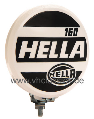

Es fahren doch genügend Fahrzeuge, gerne Offroader rum, die eine "Zusatzbeleuchtung" haben und diese im normalen Straßenverkehr abdecken.
Beispiel:
Die sind aber fast alle eingetragen, oder zugelassen.
