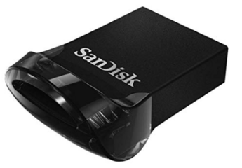

Hallo zusammen.
Ich möchte gern meine kompletten mp3s auf einen Mini USB Stick packen. Nun soll ja eigentlich nur max. 32 GB unterstützt werden, habe aber auch schon anderes gelesen. Hat jemand einen Mini-USB Stick mit mind. 128 GB im MediaNav laufen? Mit Mini mein ich z.B.
so etwas. Falls ja vielleicht kann ja auch gleich ein link angegeben werden. Softwareversion müsste 1.0.13.1 sein (Duster 2 Bj. 06/2019)
Danke im Voraus.

Hallo.
Es beantwortet nicht deine Frage, die Anmerkung möge aber erlaubt sein.
Warum >128 GB ?
Wenn jede mp3-file nur 5MB groß ist, kommt man bei 128GB auf stolze 25600 mp3-files. Ein Lied dauert ca. 3min, macht 76800min oder 1280 Stunden, oder 53,3 Tage.
Das ganze nonstop.
Dazu kommt noch, dass das MNE sich einen Wolf sucht, wenn du ein bestimmtes Lied hören willst.
Meine Empfehlung: Ich habe den von dir gezeigten USB-Stick mit 32GB, ungefähr halb voll mit mp3-files und habe es in 5 Jahren nicht gepackt, alle Lieder zumindest einmal zu hören.
Besorg dir 4 Stück davon, mach eine Playlist mit Ordnern und du hast die Auswahl was du gerade jetzt hören möchtest, ohne minutenlang auf das Wunschlied zu warten.
Viel Spaß beim kopieren wünscht
Rainer

Habe ein 256 GB Stick mit FAT32 formatiert und funktioniert alles!
128 GB sind möglich, wenn in FAT32 formatiert. Das neue exFAT kann das MediaNav nicht lesen.
Allerdings sei noch gesagt, dass das MediaNav teilweise recht wählerisch ist was USB-Sticks angeht.

SanDisk Ultra Fit USB 3.1 Flash-Laufwerk | Western Digital Speichern mit 128GB - siehe oben
Begrenzender Faktor ist, dass vom MNE (WinCE) nur max. 5000 Dateien verwaltet werden können.
