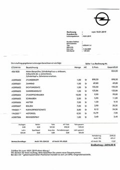

Wenn es interessiert, ??, .. dann stell ich noch eine Kopie der dicken Rechnung für den Logan hier ein.
Jetzt eben duschen, Bart ab .. und dann den Vorstandsverpflichtungen nach kommen;-)
.. ein schönes Rest-Wochenende wünsch ich..
Gruß rüdel
Moin, ...
.. so, nun wie versprochen
die Rechnung zu dem ganzen Debakel ..
Leider steht da nirgends drauf bzw. wurde auch nichts gesagt,
WANN man die neuen Ventile überprüfen sollte.
Gruß Rüdel

Ok, ein Motoreninstandsetzer hätte das mit dem ventileinschleifen evtl. schon machen können, zumal so einer auch das kpl. Spektrum an Schleif- und Honmöglichkeiten im Hause hat.
Ein Vertragshändler wird sich aber von Haus auf auf die Verwendung von Originalteilen beschränken, da er da nur zusammenbauen muß und es anschließend paßt.
Der Opelhändler der hier die Rep. gemacht hat scheint auch gute Mitarbeiter zu haben, denen er auch Fälle zutraut, die nicht zum Tagesgeschäft gehören.
Ich vermute daß man bei den meisten Vertragshändlern abgewiesen wird, wenn man mit einen Fremdfabrikat auf der Matte steht das so ein schwerwiegendes Mototproblem hat, wie hier im vorliegenden Fall.
