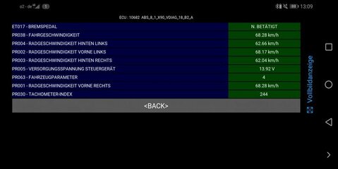

Alle 4 Sensoren messen, aber hinten und vorn unterschiedlich, darum bekomme ich wohl immer fehler
Vorderräder abgefahren hintere Neu??
Das würde aber nur 2-3Km/h erklären... :think:

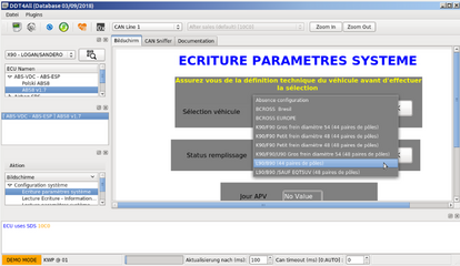

Es wurde beim radlagerwechseln hinten 1 abs Ring zerstört, dann hat die Werkstatt alle 2 Ringe getauscht.
Problem war ja nachdem kaputten sensorring, das die Dacia Werkstatt den Ring nur komplett mit bremstrommel verkauft hätte
Darum hat mein Kumpel in der Werkstatt zwei andere Ringe bestellt
