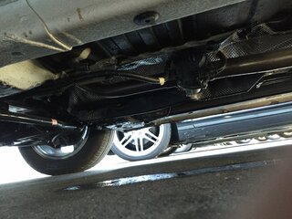

Heute morgen beim Einkaufen ans Auto gelaufen und sehe wie sich da eine Spur von Flüssigkeit unterm Auto rausschlängelt. Gleich mal unters Auto geschaut und gesehen da tropft was.
Natürlich total erschrocken und gleich mal kurz in der Werkstatt vorbei gefahren. Wusste ja nicht ob eventuell durch meinen Mörderschaden nochmals was undicht ist.
Werkstatt gab Entwarnung, es wäre nichts und sei womöglich das Kondensat. Ist das so?

Also, ich seh auf dem Bild genau über der Pfütze ein offenes Rohr, das wird wohl der Ausfluss..... äh, Abfluss sein.
Yes.... bei den Temperaturen ist die Klima unpässlich!;)
Es ist der Kondensatabfluß.

Wenn man das weiß und richtig deutet ok. Allerdings wusste ich nicht wirklich wo die Flüssigkeit herkommt, dachte eventuell ist noch mal was undicht wegen dem Marder.
