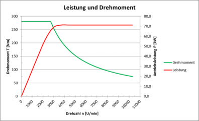

Übrigens ist es beim Elektromotor so, dass die Leistung linear mit der Drehzahl steigt. ...
Lässt man beim K-ZE softwaretechnisch 130 zu, dann hast du eine um ca. 24% höhere Drehzahl bei gleichem Drehmoment, damit ist das dann auch plötzlich kein 33 kW Motor mehr sondern ein ca. 40 kW Motor. Bei E-Motoren muss man umdenken im Vergleich zum Verbrennungsmotor, das funktioniert einfach anders.
Man muss zwar tatsächlich umdenken bei Elektromotoren, aber die Leistung steigt nicht mit höherer Drehzahl. Das Drehmoment ist maximal schon bei Null Umdrehungen, weshalb keine Kupplung nötig ist. Ab einer Eckfrequenz, die im unten beigefügten typischen E-Motor Drehmoment/Leistungs-Diagramm bei 2800 U/Min. liegt, sinkt das Drehmoment kontinuierlich.
Die Leistung ergibt sich aus dem Drehmoment x Winkelgschwindigkeit (der Welle). Da diese Winkelgeschwindigkeit im gleichen Maß kontinuierlich ansteigt wie das Drehmoment sinkt, bleibt die Leistung ab der Eckfrequenz bis zu einer bestimmten (sehr hohen) konstruktiven Maximaldrehzahl konstant. Danach fällt die Leistung wieder ab.
Beim Verbrennungsmotor steigt die Winkelgeschwindigkeit schneller als das Drehmoment absinkt, deshalb steigt seine Leistung kontinuierlich an und er erreicht seine maximale Leistung dann erst bei seiner nominellen maximalen Drehzahl. Die liegt aber deutlich niedriger als die bei den typischen E-Auto-Elektromotoren.
Wenn der E-Motor des K-ZE so ausgelegt ist, dass er bei 105 km/h so abgeregelt ist, dass er noch deutlich unter seiner konstruktiven maximalen Drehzahl bleibt und die oben erwähnten 24% Steigerung ohne weiteres möglich sind, reicht eine einfache Umprogrammierung der Steuerung, damit er auch 130 km/h schafft. Diese würde er zwar ohne Einbuße seiner nominellen Leistung erreichen (müssen), aber mehr Leistung verschafft ihm die Mehrdrehzahl nicht.
Ansonsten müsste ein anderer Motor verbaut werden.
Hier das Diagramm (dieser Motor hat 70 kw, aber das Schema gilt für Elektromotoren generell):
