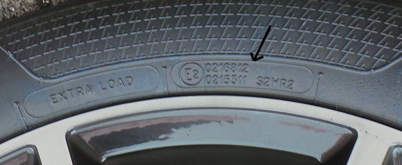

Hallo... habe mal eine Frage zu der DOT Bezeichnung Habe 4 Reifen bestellt, zwei davon hatten eine "normale" Dot (43/21) und bei den anderen beiden fand ich keine DOT sondern nur die EU Bezeichnung.... siehe Bild
... und wo ist die Frage - zu lesen ist einzig eine Feststellung. Jeder in Europa vertriebene Reifen muss eine DOT-Kennung haben. Wenn es laufrichtungsgebundene Reifen sind, kann diese natürlich nach Montage auf der Innenseite stehen. Ansonsten ist das gezeigte Foto ein E-Prüfzeichen und hat nichts mit dem Herstellungsdatum zu tun, es besagt einzig, daß dieses Bauteil in Europa geprüft und genehmigt wurde.
Habe vor 2 Wochen Alus bestellt und lt. EU Übereinstimmung hat der Sandero III Ausf. DJF wie schon geschrieben 6,5x16 Felgen aber mit einer EINPRESSTIEFE von 45 und benötigt keine RDKS Sensoren mehr!
Danke für die Info die ich überall im Netz fand, werde irgendwann mal von innen schauen. Und Du scheinst doch ein kluger Mann zu sein, hast ganz allein meine Frage aus dem Text heraus lesen können! :prost:
Irgendwo sollte eine vierstellige Nummer stehen ( z.B. 0821 / 8. Woche 2021).
Es muss nicht zwingend DOT dabei stehen.
