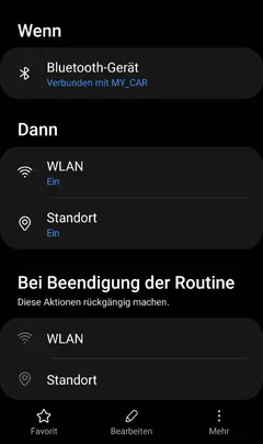

Ich hab jetzt eine brauchbare Lösung für mich gefunden.
Habe am Handy (Samsung Galaxy S 20) 2 Routinen erstellt.
Sobald sich das Handy über Bluetooth mit dem Auto verbindet, aktiviert sich auch WLAN und GPS, beim Trennen deaktiviert sich beides wieder automatisch.
Die lästigen Meldungen am Display sind weg und ich muss nicht ständig am Handy WLAN und GPS, händisch aktivieren bzw. deaktivieren.
Am Handy, Einstellungen, Modi und Routinen öffnen, und dann auf Routinen.
Wenn Bluetooth Gerät verbunden mit MY_Car, dann WLAN und GPS ein.
2te Routine, Wenn Bluetooth Gerät getrennt von MY_ Car, dann WLAN und GPS aus.
Bild von Routine 1 angehängt.
