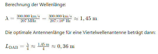

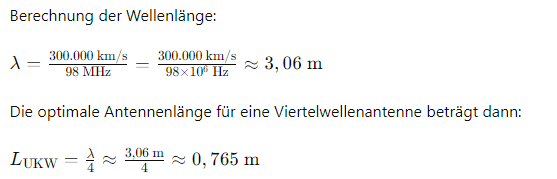

Ich bin kein Spezialist für Antennentechnik, aber die Antwort von ChatGPT klingt für mich plausibel (und deckt sich mit meinen Erfahrungen)

UKW (Ultrakurzwelle) - FM Radio:
UKW-Radiofrequenzen liegen im Bereich von 87,5 bis 108 MHz. ... Für UKW liegt die mittlere Frequenz etwa bei 98 MHz.
DAB (Digital Audio Broadcasting):
DAB-Radiofrequenzen liegen im Bereich von 174 bis 240 MHz. Hier liegt die mittlere Frequenz etwa bei 207 MHz.

  • UKW (FM) Radio: Optimalerweise ca. 76,5 cm (0,765 m) für eine Viertelwellenantenne.
  • DAB (Digital Audio Broadcasting): Optimalerweise ca. 36 cm (0,36 m) für eine Viertelwellenantenne.

Nach meinem Verständnis ist die lange Peitsche somit eigentlich sogar besser für den Empfang von DAB (1/2 λ) als von UKW (1/4 λ) geeignet.
Dieses laienhafte Wissen ist aus externen Quellen zusammengetragen - man möge mich korrigieren, wenn ich hier falsch liege...
Guter Einwand. Je länger die Antenne gemäß dem Lambdawert, also im Verhältnis zu der Empfangsfrequenz ist, um so besser der Empfang.
@tam- Ich habe hier noch einen geringen Bestand an Glasfaserstäben aus der LMK-Zeit, die sind 2m lang. Du kannst gerne ein Muster haben und auf dem Jogger testen. UKW=20%, DAB=2% wird etwa das Ergebnis sein.
Die aktuellen Antennen sind ein sehr guter Kompromiss von UKW und DAB, meine ich. Lasst es so. Grüßle
