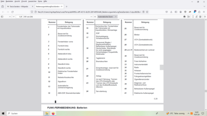

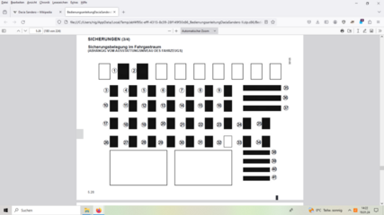

Hallo, @ssc !
Bei Deinem Sandero von 2013 handelt es sich vermutlich um einen Sandero II.
Hier hast Du die Möglichkeit, im Bedarfsfall durch abziehen der entsprechenden Sicherung die ASR außer Kraft zu setzen.
Ich würde es mal mit Ziehen der Sicherung Nr. 14 (oder evtl. Nr. 16) probieren.
Wenn Du die richtige Sicherung gefunden hast, kannst Du sie mit einem Stück Isolierband kannzeichnen. Das erleichtert im Bedarfstfall sowohl das Auffinden der richtigen Sicherung, als auch das einfachere Greifen, um sie herauszuziehen.
Ja, ist ein Sandero 2. Das mit der Sicherung ist schon klar. Nur geht's ja nur um eine momentane Abschaltung im Bedarfsfall. Da wäre ein Schalter halt gut. Klar man könnte das jetzt nachträglich einbauen über die Sicherung aber der Aufwand ist für vielleicht ein paar mal im Jahr zu hoch.
