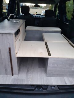

Der Beitrag ist ja schon etwas älter aber vielleicht fängst du grad an mit dem Ausbau.Ich muss auch Nachts mind.1 Mal auf die " Pipibox " und habe die hintere Klappe der Sitzbank zweigeteilt, um darunter ein Faltklo mit Holzpellets zu stellen.Die Polster sind ebenfalls zweiteilig, so daß man ohne großen Aufwand schnell hochklappen kann.Der Platz ist ebenfalls ausreichend, wenn man nicht zu kräftig gebaut ist.
