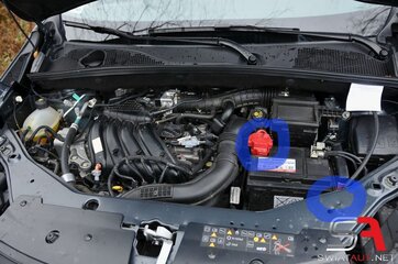

Wohin genau soll ich die Minus Klemme hin machen bei karosserie, was da immer steht.....also im Motor Raum. Habe den dacia dokker Stepway 2015 tce 115ps

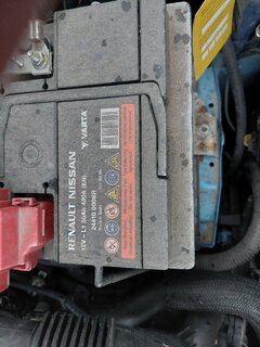

Im Anhang die Batterie...........da steht garnicht,was es für eine ist. Efb oder was blei.
Hoffe das bosch c7 geht dann auch
Und im Anhang der Motorraum. Aber aus dem netz
Kann ich die Minus Klemme da dran machen ,wo ich den blauen Kreis auf dem bild habe ........bei den Eisenrahmen.
Und plus, dann halt da wo das rote Teil ist

Ich würde am Pluspol (Rot) Plus anklemmen und am Minuspol (unverkleidet) die schwarze Klemme.
Wichtig ist es das Ladegerät erst zu starten, wenn alles angeklemmt ist.
Und vor dem Abklemmen das Ladegerät abzuschalten.
Batterietyp sieht für mich nach Standard Bleigel aus. Ladesschlusspannung 14,4V

Einfach irgendwo an "blankes" Metall. Am Besten das Kabel am Minuspol verfolgen.
Es spricht aber auch nichts dagegen, direkt am Minuspol anzuklemmen.

Da kann ich es dch auch daran machen wo mein eingezeichneter punkt ist ,das ist doch Metall
