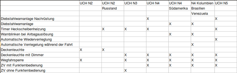

Danke für die vielen Rückmeldungen .Daraus könnte man ableiten ,das der Typ N5 mit autom. Wiederverriegeln seit der Phase 2 verbaut ist ? Nach den Funktionen der Übersicht ist bei mir (Phase1) ein Typ N4 verbaut.

habe ich vergessen ich habe den Ph I also Bj. 01.08.
Gruß Günter
Da fällt das Facelift als Unterscheidungsmerkmal weg ,bliebe noch die Ausstattungsvariante und die Länderkennung .
Bei mir Preference , TLROUM und es geht keine Wiederverriegelung . Meine ZV hat eine Fernbedienung.
Gibt es Fahrzeuge wo die Funktion "Automatisches Wiederverriegeln " funktioniert ? Das wäre die zusätzliche Standartfunktion der UCH N5 gegenüber der N4 .
Das bedeutet : ZV öffnen und nach einiger Zeit schließt sie wieder selbstständig ,wenn keine Tür geöffnet wurde
