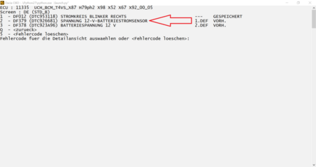

Kabel bei Batterie nicht angesteckt?
Quatsch.
Da kommt garnix.... Wir sind wochenlang mit abgestecktem Batteriesensor herumgefahren.
Da kommt keinerlei Fehlermeldung.
Einzig Statrt-Stop ist dann ausgeschaltet.
Ob das tatsächlich Quatsch ist, bezweifel ich. In anderen Fällen hat das System schon reagiert.
Aber schauen wir doch, was bei anderen passieren wird, die diesen Stecker abziehen.
Quatsch.
So viel zur Aussage Quatsch.
Es mag ja sein, daß dann ein Fehler im System hinterlegt wird. - Der dann mit Software ausgelesen werden kann.
Im KI. oder Media-Nav oder sonstigem Bord-Display ist bei uns jedenfalls kein Fehler angezeigt worden.
Wenn man zur Wekstatt oder TÜV fährt, kann man den Sensor ja wieder anstecken.
Sehe ich auch so, einfach rechtzeitig vor Terminen wieder aufstecken. Selbst wenn sich einer die Mühe macht und die ECU ausliest, was soll's hatte das Teil halt einen Wako. Habe jedenfalls keinen Bock mehr, meine "noch" gute Batterie, mit ständiger Unterladung < 50% auf Dauer zu schrotten.
