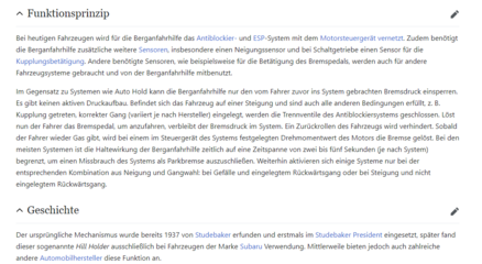

Wer weiß, was bei der Berganfahrhilfe überwacht wird, wenn der Schraubenschlüssel erscheint mit dem Text Berganfahrhilfe prüfen. Gibt es da Sensoren an den Bremsen, ist Dacia so fortschrittlich? Würde mich brennend interessieren, was da alles überwacht wird. Duster2 TCE 100 Eco G, 2020.
Ich würde eher auf einen Neigunssensor tippen, der irgendwo verbaut ist. Wenn der eine bestimmte Steigung meldet, werden beim Anfahren die Bremsen für etwa zwei Sekunden automatisch blockiert.
