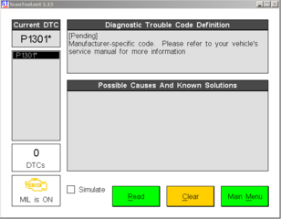

ich habe seit einiger Zeit einen Dacia Logan als Werksgaser (BJ2012; 62KW) Leider blinkt in unregelmäßigen Abständen die Abgaswarnleuchte bei Leerlauf und im Leerlauf war ein leichtes Sägen (Drehzahl bewegt sich leicht auf und ab) bemerkbar. Im Fehlerspeicher ist folgender Fehler abgelegt:
P1301*
Laut der sehr guten Beschreibung von Texas aus diesem Forum in dem Thread „Dacia LPG ab Werk Bauteile nach ECE 67R01/ Diagnose Software/ Update/DTC Fehlercode“
Deutet das auf Zündaussetzer Gas Zylinder 1 hin.
Da mein Vorbesitzer die Gasinjektoren bereits vor ca. 2 Jahren (in dieser Zeit ca. 50.000km) tauschte habe ich nur den entsprechenden Injektor getauscht. Leider konnte ich das Problem damit nicht beheben. (Bzw. ist nur das Sägen verschwunden)

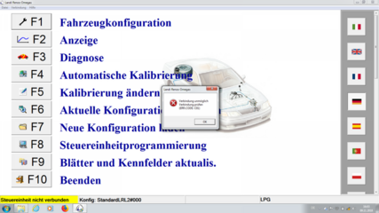

Nun würde ich gerne auch in die Software des Gassteuergerätes hineinsehen. Dazu habe ich mir ein Interface von Landirenzo besorgt. Aber hier komme ich auch nicht weiter. Mit der Software „Landi Renzo Omegas“ konnte ich überhaupt keine Kommunikation zwischen Notebook und Auto herstellen und mit der Software „Plus Max RE “ kam zwar eine Kommunikation zustande, jedoch scheiterte alles Weitere an Lizenzrechten. Immerhin wurde die Softwareversion (RE250405G34) des Gassteuergerätes angezeigt.

kleine Ergänzung: Die MIL Leuchte hat bisher einmal bei höheren Geschwindigkeiten >130km/h bei Gasbetrieb angeschlagen und musste zurückgesetzt werden. Siehe auch das Bild im Anhang.

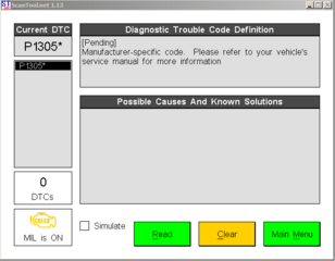

Hallo liebes Forum,
nach Tausch der Injektoren (alter Injektor D nach A und alter Injektor A nach D, Ausbau den neuen Injektors von D) ließ sich der Wagen kaum noch im Gasbetrieb fahren. Der Motor lief sehr unruhig und die MKL blinkte nach kurzer Zeit. Auch im Fahrbetrieb. Im Fehlerspeicher wurde die Fehlermeldung P1305 abgelegt. (Vor Umbau der Injektoren wurde der Fehlerspeicher gelöscht. Im Benzinbetrieb war die MIL-Lampe wieder aus. Beim Auslesen befand sich der Motor lediglich auf Zündstellung. Daher wird hier angezeigt, dass die MIL-Lampe leuchtet, was auf Zündstellung auch normal ist.)
Aufgrund des Wanderns der Fehlermeldung von P1301 auf P1305 gehe ich davon aus, das mindestens der eine alte Injektor defekt ist! (Falls meine Einschätzung nicht stimmt, lasse ich mich auch gerne korrigieren☺.)

Genau, den Zylinder den du mit A markiert hast, ist der Zylinder 3 und der DTC 1305 sind Fehlzündungen auf Zylinder 3.
