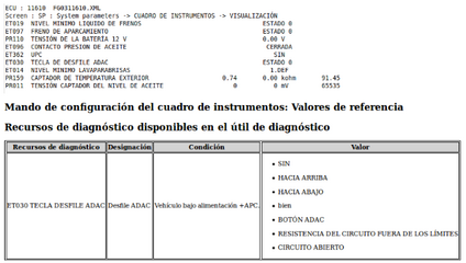

Eben vom Update gekommen, etwas mehr als 2 Std gewartet. Heimfahrt bei +35 und alles läuft wieder. Um Diskussion und Weglassungen zu vermeiden, habe ich eine halbe A4 Seite für die Werkstatt im Ausdruck mitgebracht.
Fehler:
Bei 32 Grad und darüber lässt sich das BC (ADAC) Menü nicht mehr mit den rechten Lenkrad Tasten durchschalten. Im jeweiligen Bereich erfolgt ein Reset, ob Tageskilometer, Durchschnittsverbrauch oder andere, ähnlich wie bei langem Drücken der Taste. Ein Wechsel in eine andere Einstellung des Menüs ist dann nicht mehr möglich.
Berichte von Lösungen aus dem dacianer.de Forum:
Ein Update 45607 oder Update ADAC Tasten Fehler, hier die Mail von einem Autohaus „Folgende Arbeiten werden durchgeführt...

Limzero, ich denke auch in diese Richtung. Wieso hat das update Deinen BC zerschossen und meinen nicht. Wurde die richtige Datei aufgespielt?
Ich weiß natürlich noch nicht, ob das update bei mir den gewünschten Effekt hat. Sicher ist jedoch -ich hab´s schon geschrieben- daß das update nix kaputt gemacht hat.
Wurde wohl die falsche Datei aufgespielt.
Der Techniker hat dann die richtige Datei mit der Bezeichnung dieses ADAC Tasten-Problems bekommen und damit läuft es nun.
Stand auch dort auf dem Hof in der Sonne und ließ sich durchschalten.
Die Datei die man bei dir genommen hat, war gleich die richtige ;)

Beim "alten" System war es ja so, dass die Tasten einen bestimmten Widerstandswert erzeugen. So erkennt der Rechner welche Taste gedrückt wurde und man benötigt nur eine Leitung um diese Dinge zu übertragen.
Ist das nun immer noch so? Denke ja oder?
