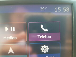

So heute bei knapp 40 Grad stand meiner 3 Std in der sonne.
Und...
Bc ausgefallen... lies sich über die rechten Lenkradtasten nicht mehr Steuern und setzte sich mehrmals selbstständig zurück.
Mal schauen wenn ich die nächsten Wochen Zeit habe schau ich mal beim Händler vorbei damit die mir das Update drauf spielen...
