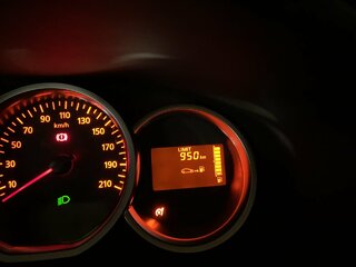

Ein Jahr nach dem Kauf, war heute die erste Inspektion gewesen. Nun möchte ich auch nicht das Ergebnis schuldig bleiben:
Von der alten Werkstatt, wo ich den Wagen neu gekauft hatte, habe ich mich damals ja im unguten getrennt. Bei meiner neuen Werkstatt wurde das Problem, im Rahmen der Inspektion, auf Garantie behoben. Kein "blabla", das ich irgendwas selber zahlen soll, sondern es wurde einfach gemacht.
Die Software für den Bordcomputer wurde neu aufgespielt. Ob dabei auch eine neuere Version aufgespielt wurde, konnte der bei der Fahrzeugausgabe nicht sagen.
Direkt nach der Inspektion vollgetankt und Bordcomputer am Lenkstockhebel zurückgesetzt. Nach 20 Kilometern zeigte er dann mal eben eine Restreichweite von 950 Kilometer bei einem Durchschnittsverbrauch von 5 L/100 an.
War also definitiv ein Softwarebug bei mir. Nun wurde der einzige Fehler, den der Logan hatte, behoben - bin zufrieden.
