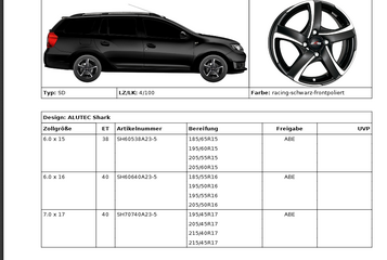

Auf den 16" ließen sich auch (ganz dezent) 195 50 R 16 montieren. :)
Es geht mir ja mehr um das Felgendesign.
