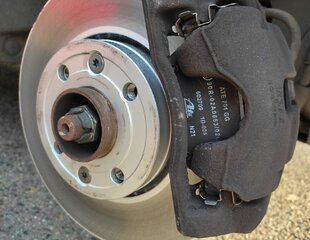

Das wechseln hat 50 Minuten gedauert und war ansonsten problemfrei. Bremszange kann einfach mit einem Schraubenzieher zurück gedrückt werden.

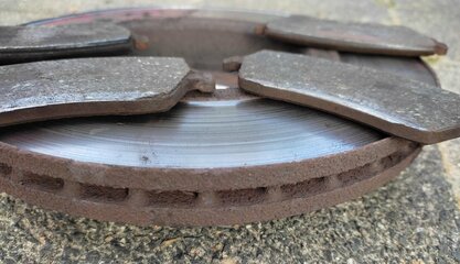

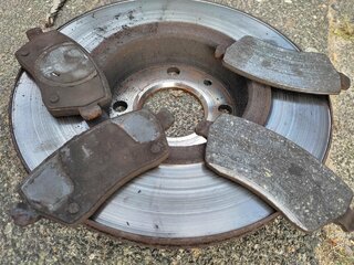

Die alten Beläge waren echt am Ende und bis auf einen nur noch mit ca. 0,3mm bis 0.8mm Belag drauf. Einer ist teilweise bis aufs Metall abgefahren gewesen. Der Dokker bremst also leider nicht gleichmäßig.

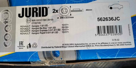

Ein Bild zeigt die Verpackung der bei mir passenden Bremsscheibe.

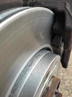

Wurden die Bremsscheiben vermessen. Auf den Bildern sehe ich Verschleiß.
