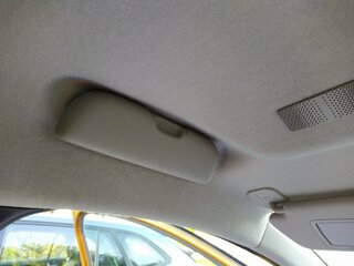

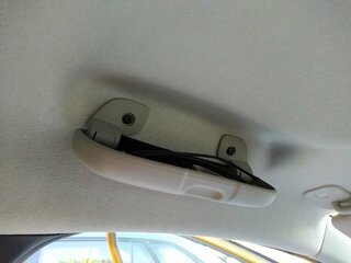

Ich hab meines zwar von DacianMAG, dürfte aber vom Bild her baugleich sein.
War eigentlich recht einfach zu montieren. Man muss sich nur trauen mit einer Nadel die Öffnung für den “Spitz“ der Halterung zu ertasten und den Dachhimmel dort entsprechend einzuschneiden.
Bei meinem Sandero Stepway III musste ich aber die 2 Löcher für die Schraube dann noch selber bohren.
Gesamtaufwand: 40 Min.

Wie gesagt, machbar ist es, die Schnitte werden vom Halter verdeckt.IMG_20211003_165040.jpgIMG_20211003_165034.jpg

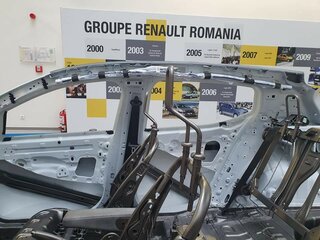

Du weißt schon das da auch ein Airbag verbaut ist????
Und wo laufen die Kabel dafür lang???
jawohl da ist ein Seitenairbag verbaut.......
Die werden mit Sicherheit hinter der A-Säulenverkleidung/B-Säulenverkleidung verlaufen, da es dies der kürzeste Weg vom Steuergerät ist. Die dazugehörige Zündkabsel befindet sich dann auch direkt vor den Airbag Gardinen und somt auch ausserhalb des bereiches.
Desweiteren ist ja für die Rechtslenkervariante schon eine Vorrüstung eines Haltegriffes eingeplant, und somit besteht schon allein deswegen keine Gefahr das man da die Gardine beschädigt bzw die Gardine auslöst.

Und Sternenpirat kann ich bestätigen, die liegen unterhalb der bereits vorgesehenen Vorrüstung.
Oberhalb ginge ja auch nicht denn dann würde der Windowbag sich nicht entfalten können.
In dem Moment wo der ausgelöst wird schießt er zwischen Dachhimmel und Seitenverkleidung hervor und deckt den Fensterbereich ab.
Geführt wird er dabei von den Haltebändern an A und C-Säule.
Wichtig ist vorallem wenn man nachträglich Kabel hinter der A-Säulen Verkleidung einzieht das diese oberhalb des Haltebandes verlaufen,nie unterhalb.
Und darauf achten das keine der Haltenasen der Verkleidung beschädigt wird,sonst gibt es die Verkleidung mit Volldampf in die Fresse wenn der Windowbag auslöst. :whistle:
