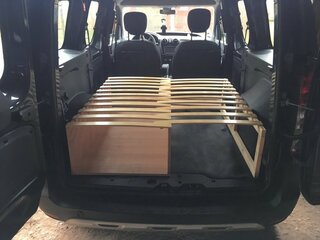

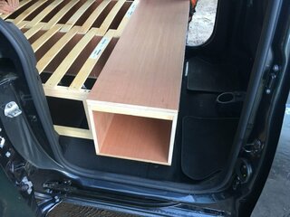

die letzten Tage ging es endlich in die Werkstatt.
Habe mich beim Bau an meine CAD-Modelle gehalten und es hat sogar alles gepasst.

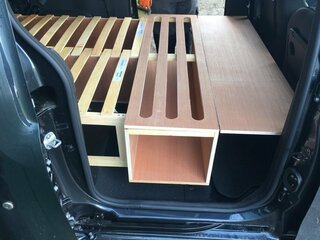

Zuerst habe ich die große Kiste mit seitlichen Auszug montiert. Sie besteht aus drei 15mm Sperrholzplatten und oben sind direkt Latten eines zersägten Kinder-Lattenrosts (Ikea Luröy) verschraubt. Der Auszug besteht aus einem Holzrahmen aus 24x48mm KVH sowie weiteren Latten, die versetzt zur Kiste angeordnet sind. Nicht im Bild zusehen ist eine dünne Alu-Leiste, die wir von oben auf die Auszug-Latten geschraubt haben, damit das zusammenschieben leichter geht und nichts verkantet.
Die zweite Kiste war auch schnell zusammengeschraubt. Das einzig spannende, ist der Mechanismus zum aufklappen der zwei Deckel. Dafür habe ich zwei Klavierbänder übereinander verschreibt, sodass sich beide Teile wie ein Buch öffnen lassen.
Hier sieht man die Kiste mit aufgeklappten "Kopfteil", das später noch mit Gurten an den Rücklehnen der Vordersitze oder den Sicherheitsgurtbefestigungen fixiert werden soll.
Der untere Deckel der Kiste hat schon Schlitze zur besseren Belüftung bekommen und lässt sich ebenfalls aufklappen um den Stauraum der Kiste besser nutzen zu können. Seitenwände halte ich für nicht notwendig, damit man seitlich auch längere Gegenstände rein schieben kann.
In einer Nachtschicht ist auch schon eine Küchen-Kiste entstanden und wurde mit zwei 1200mm Schwerlastauszügen in die größere Kiste eingebaut. So lässt sich diese (zugegeben sehr große) Schublade ganz einfach nach hinten ausziehen. In der Schublade befindet sich bisher ein Platz für den Gaskocher und eine große Arbeitsfläche mit Stauraum. Sobald ich ein passendes Waschbecken gefunden habe, mache ich dort einen Ausschnitt und lasse dies dort ein.
Leider habe ich davon noch keine Bilder gemacht.

Sieht nach einer guten Lösung aus - wenn man auf die Rückbank verzichten kann!
Das mit dem seitlichen Auszug für den Lattenrost gefällt mir auch sehr gut. Ich glaube, so hat man eine Menge Platz gewonnen für alles mögliche.

Ich finde trotzdem meine Küchenschublade ganz gut, denn da ist alles wohlsortiert drin aufgehoben. ;) Ich persönlich kann halt besser aufräumen, wenn alles seinen festen Platz hat.
Mein Kocher ist nicht fest drauf montiert, so dass ich ihn ganz gut runternehmen und woanders aufstellen kann. Habe ich auch genau so schon gemacht...

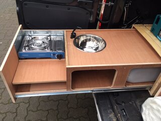

Mittlerweile ist auch die Küchenschublade fertig und eingebaut:
Leider war mein Wasserhahn zu hoch und ich musste ihn etwas in der Arbeitsplatte versenken und mithilfe eines Föhns "zurechtformen". Jetzt passt er aber im eingeklappten Zustand rein.
Sonst hat die Schublade alles was ich wollte: Viel Arbeitsfläche und Stauraum.

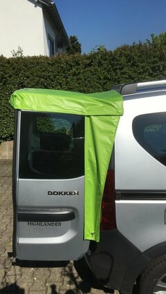

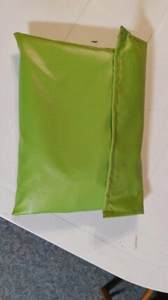

Hallo zusammen, ich hoffe ich bin jetzt im richtigen Kapitel gelandet.
Thema Regenschutz an den Hecktüren und die Frage ob Klappe oder Türen.

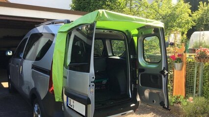

Wir haben unseren DOKKER noch nicht so lang aber das Thema Regenschutz hat mich auch beschäftigt.
Anbei das Ergebnis unserer Überlegung:
Stoff: Wasserdicht, dünn und leicht 12000mm Wassersäule
Befestigung: eingenähte Neodym-Magnete
Verpackt ist das Päckchen nur so groß wie ein Din A4 Umschlag und 3 cm dick.

Ach so, ja ganz vergessen, inklusive Stoff und Magnete kommt der Regenschutz auf knapp 20€ ...die Arbeitszeit (Made in Schwaben) darf man natürlich nicht rechnen.
