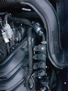

Hier einmal ein Bild von der Rail und der Einbauposition des eingebauten Filters.
Sieht aus wie ein ganz normaler Filter von Hybridsupply... Ich habe auch so einem in meinem umgerüsteten Zafira. Ob der besser als original ist glaube ich auch nicht. Der Filter sollte generell immer kurz vor dem Rail sitzen. Natürlich hält sich Dacia auch nicht daran, genau so wie das Rail immer höher hängen sollte als die einblaspunkte und das die Schläuche keinen Sack haben damit das Parafin ablaufen kann.

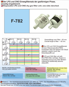

Laut Hersteller Certools kann durch die Wahl des Filtermaterials und des Aufbaus von LPG/CNG Gasfiltern das Abscheideverhalten von Paraffin in der Gasphase beeinflusst werden.
Quelle: http://cdn.certools.pl/Katalog2015_de-en.pdf

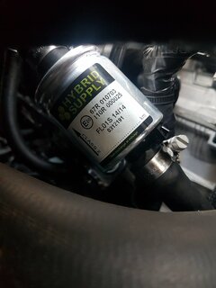

Bisher ist das Problem nicht wieder aufgetreten. Hier nochmal ein Bild vom Filter:
