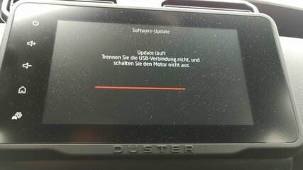

Habe gestern das Update bei meinem einen Tag alten Duster gemacht.

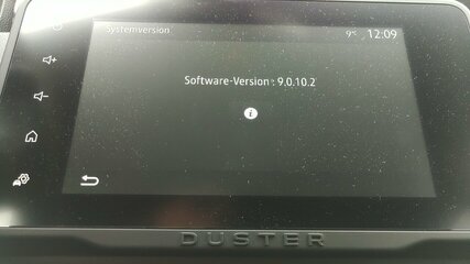

Bei welcher Software Version bist du jetzt nach dem ersten Systemupdate?
Bei meinem Media Nav bin ich von 9.0.9.9 nach dem ersten Systemupdate bei 9.0.10.2.
Aber offensichtlich gibt es auch schon 10.2. Man kann immer nur ein Update nach dem anderen machen und muss dazu immer nach jedem Update einen neuen Printfinger vom Media Nav für die Toolbox machen.
Beim Systemupdate habe ich den Motor gestartet, den USB-Stick eingesteckt und dann das Media Nav eingeschaltet. Das hat nicht funktioniert.
Zuerst muss das Media Nav eingeschaltet werden und erst danach der USB-Stick eingesteckt werden.

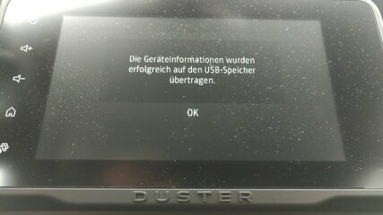

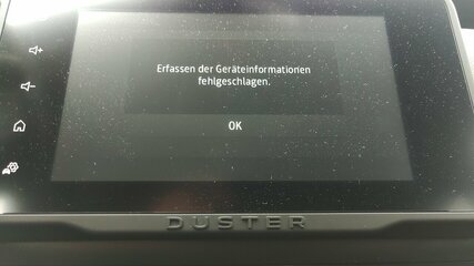

Nach dem (erfolgreichen?) Update von 9.0.9.9 auf 9.0.10.2 wollte ich gleich im Anschluss einen neuen Fingerprint schreiben lassen. Dabei ist ein Schreibfehler bei meinem SanDisk Ultra USB3 (3.2Gen1) 32 GB FAT32 aufgetreten. Nach dem Schreibfehler habe ich den USB-Stick abgezogen und wieder eingesteckt. Erst beim zweiten Versuch hat es dann geklappt.
Ob das Update von 9.0.9.9 auf 9.0.10.2 erfolgreich war, kann ich erst sagen, wenn die weiteren Updates klappen.

Ich hatte beim Auslesen auch 2 Versuche nötig. Das ist aber irgendein Fehler des Navs und nicht des Sticks.
