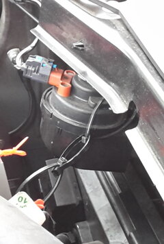

Da wäre das gute Stück.:dance:
Auch wenn sie vielleicht nicht besonders laut sein mag, aber an der Stelle ist die jedenfalls wirkungsvoller als irgendwo unter dem Kotflügel versteckt.
Wenn sie nun beim TE tatsächlich fehlen sollte, wird doch hoffentlich das Anschlußkabel da sein. Vielleicht mal in der Nähe schauen, ob es mit dem Stecker irgendwo rumbaumelt.
