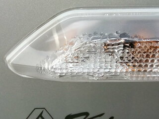

Bei uns hat es ziemlich viel geregnet letzte Zeit, heute habe ich bei meiner regulären Sichtung, Wasser in einem Blinkerlicht entdeckt. Wieder was für Garantie? Schaut euch die Fotos an.
Ich hatte das gleiche Problem am rechten Zusatzblinker. Allerdings richtige Tropfen drin.
Der ist ersetzt worden (Wartezeit auf den Blinker 2 Monate).
Mein Autohaus hat das Ganze ohne Garantieantrag erledigt. Da war dem Chef der Zeitaufwand für den Garantieantrag schlicht zu groß. WasserSeitenblinkerRechts1.jpg
Mein Autohaus hat das Ganze ohne Garantieantrag erledigt. Da war dem Chef der Zeitaufwand für den Garantieantrag schlicht zu groß. Anhang anzeigen 132489
So schlimm ist es bei mir noch nicht. Schauen wir mal wie es sich entwickelt.
