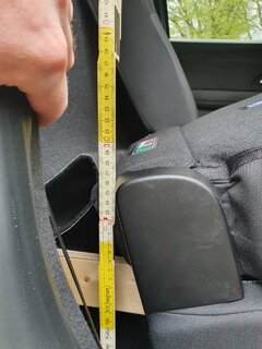

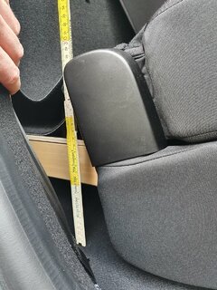

Vielen Dank für deine Mühe, ReOlaf!
Ich meinte jedoch die Höhe gemessen so wie bei Bild 1, nur dass der Sitz der 2. Sitzreihe nicht "gewickelt" ist, sondern bei ihm lediglich die Rückenlehne umgeklappt ist und auf dem Sitz aufliegt.
VG
Steve
Zweiter Versuch ;-)

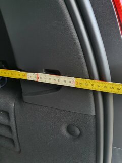

@ReOlaf
Da Du so schön am messen bist....
Könntest Du einmal schauen wie hoch der Kofferraum bis zum zugezogenen Rollo ist?

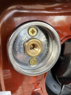

Hello liebe Jogger-Fans und Baldbesitzer!
Heute ein Bericht aus der Ecke „Kosmetik“.
Es war wieder mal soweit, LPG zu laden.
Dabei ist mir nach diesen ungemütlichen Tagen aufgefallen, was hier im Forum schon einmal Thema (ich glaube beim Sandero) war:
Die schwarzen Schrauben zur Befestigung des LPG-Tankstutzens rosten!
Es zeigt sich eine unschöne Färbung an den Befestigungsschrauben - nicht so schön wie das Terracottabraun …
Ok, keine große Arbeit, hätte man @ Dacia aber auch gleich besser lösen können…
Es handelt sich lediglich um simple 5 x 16 mm Torx-Schrauben, welche einach herausgedreht werden können.
Nicht beide gleichzeitig, sondern nacheinander austauschen.
Sobald eine Schraube entfernt ist, die Rostrückstände beseitigen, etwas Wachs oder Hohlraumversiegelung in die Gewindeaufnahme sprühen und eine korrosionsbeständige Schraube eindrehen.
Die gibt‘s jew. in 5 x 16 mm mit Senkkopf als Edelstahlschraube oder z.B. auch als hell glänzende Messingschraube für kleines Geld im Baumarkt.
Das war‘s auch schon mit der Schönheitsoperation!
Wir haben uns für das Messing-Design entschieden :)
Ach Dacia, ihr macht mittlerweile gute & schöne Fahrzeuge, aber sowas in 2022?

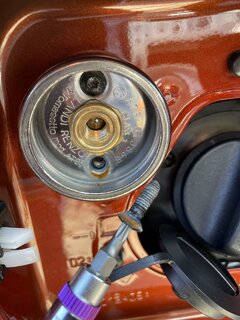

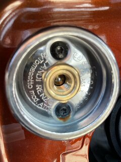

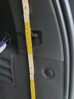

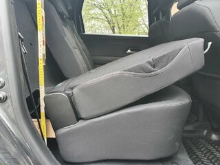

@ReOlaf
Viele Grüße
Da ich das Rollo wegen unserer Hunde im Keller liegen habe, kann ich nur diese Fotos und Maße liefern.
Senkrecht ab Boden, waagerecht ab Rückbank.
