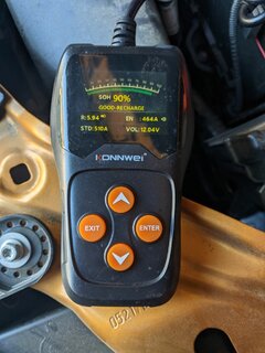

Mit einem Akkutestgerät, findet man überall zu kaufen. Man bekommt State Of Charge, State Of Health, Spannung, inneren Wiederstand, Startstrom...
@dermike
Naja, was will man noch mit nichtmal 40% Restkapazität von wievel? 50AH?
Wenn die 100km gefahren wurde am selben Tag und es trotzdem nicht mehr zum starten reicht. Desulfatisieren und Wasser nachfüllen... wenn's nicht mehr besser wird...
