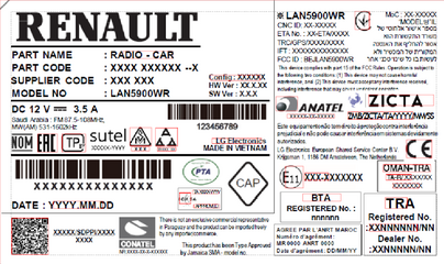

Weiß nicht ob das neu hier ist, aber die MediaNavs mit und ohne WLAN haben auch unterschiedliche Teilenummern. Das konnt ich zumindest recherchieren.
Die Variante mit WLAN hat die TN: lan5900wr
Die Variante ohne WLAN hat die TN: lan5910wr
Wenn jetzt die Aussage des Händlers stimmt, dann wär das 5900 verbaut.
Ich spekuliere aber auch auf Märchen.
Mangels geliefertes Auto weiß ich nicht wie easy das geht, aber möchte evtl. mal jemand sein Radio rausziehen?
Welche TN steht bei ihm drunter?
Lieferant ist übrigens LG Electronics.
Das weiß ich nicht, ich hab nur gelernt, dass das ein DIN-Schacht ist, evtl. mit diesem Standard Radio Demontage-Werkzeug?
Ausbaubügel aller Art und Kunststoffhebel hätte ich. Aber die Anleitung passt ja nicht beim Jogger.
evtl. reicht das schon den Deckel oben abzunehmen. Auf dem Video sieht man, dass dort der Aufkleber dahinter sitzt.
