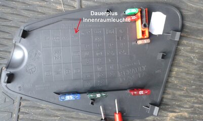

Dauerplus AHK Sandero I
...Dauerplus an der Kofferraumleuchte abgenommen... ...es funktioniert problemlos...
Hab ich auch so gemacht, bzw. das Kabel (war lang genug) in den Sicherungskasten verlegt.
Habe kein Bock (falls die Sicherung mal fliegt) im Kofferraum rumzuwühlen.
Das Verlegen von DP von hinten nach vorne in den Sicherugskasten dauert keine 10 min.
5 x Schrauben (Torx) ab
5-8 x Clips ab
Gummis/Leisten unten ab
Verkleidungen etwas weg drücken und das Kabel durchschieben/drunterschieben
fertig
PS: Warum hat der Sandero eine Sicherung für die Sitzheizung, wenn er doch keine hat?

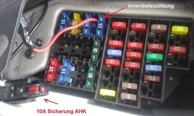

Das Pluskabel für die Box ist im Kabelbaum beim Sandero schon vorhanden . Wo zu finden, ist in jeder vernünftigen Beschreibung enthalten.
Anschließend wird im Sicherungskasten auf Steckplatz F25 eine 10A Sicherung gesteckt.

Das wäre mir nichts, diese Leitung ist mir viel zu dünn.
Ich habe vom Sicherungskasten ein neues Kabel gezogen. Geht beim Sandi doch ratz fatz.
