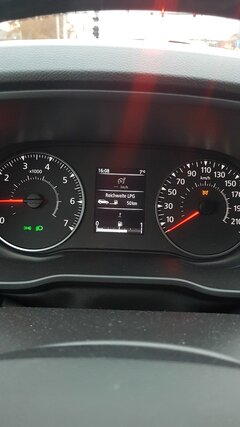

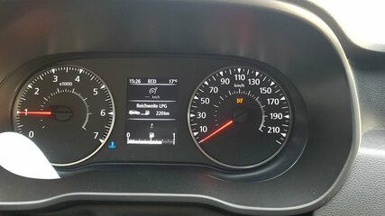

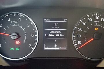

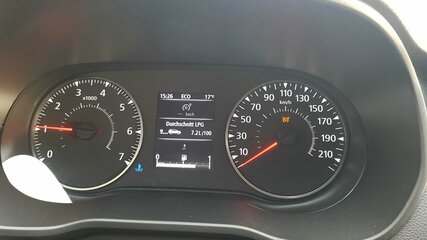

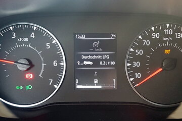

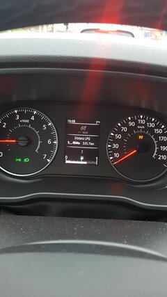

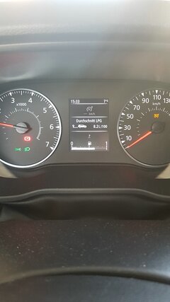

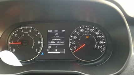

Habe mir bei meinem 2020er Duster II vor diversen Wochen den Bordcomputer freigeschaltet. Im LPG Betrieb zeigt der bekannter Weise dann ja keine Werte an, nur im Benzin Betrieb. Unterschied zu meinem damaligen Sandero TCe90LPG von 2017 ist allerdings, daß beim Duster II der BC nach Umschalten auf LPG die Instrumentenanzeige ändert auf "Durchschnitt CNG", allerdings ohne Verbrauchswerte anzuzeigen, nur Striche.

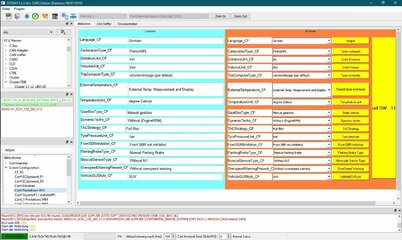

Nach etwas suchen in ddt4all ist mir im Tacho unter "Ecrans_Configuration, Conf Prestations VEH" den Parameter "CarburationType_CF" aufgefallen, der auf "Petrol" stand. Den habe ich nun auf "Petrol/GPL" umgestellt und siehe da, ich bekomme Werte im LPG Betrieb angezeigt. Ob diese nun stimmen weiß´ ich noch nicht. Den Korrekturfaktor wie im Thread von @lajo "C_Adac_Correction" der sich beiden älteren Dacias Generation 2 im Tacho (CLUSTER_x52_X67_X79_X92_v4.x) unter GAUGING > Capacité alerte, correction ADAC befindet, gibt es beim Duster II nicht oder er heißt anders.

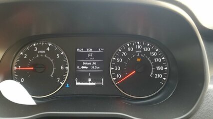

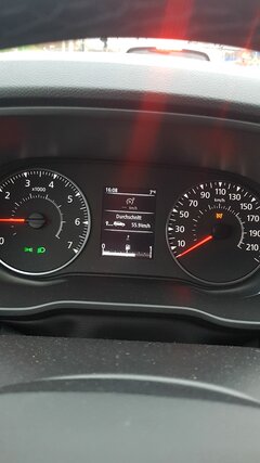

Bilder im LPG Betrieb:Duster II Distanz LPG.jpgDuster II Durchschnitt LPG.jpgDuster II Durchschnittsgeschwindigkeit LPG.jpgDuster II Reichweite LPG.jpg

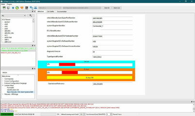

@rolly22
kannst du bitte deine Softwarenummer des Tachos posten.

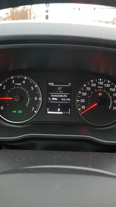

Habe gestern erst mal LPG getankt, damit ich ne´ klare Aussage zur Verbrauchsanzeige machen kann. Vor dem Tanken stand er auf 8L/100km, war ja aber nicht die komplette Tankfüllung aktiv der BC. Direkt nach dem Tanken hat er mir dann eine Restreichweite von 400km angezeigt. Würde in etwa passen, die letzte Tankfüllung hab´ ich seeehr gemütlich gefahren (für meine Verhältnisse... :) ). Laut Zapfsäule waren es insgesamt 7,5 L/100km, der BC sagt 8L bei ca 130km Entfernung seit der Aktivierung.

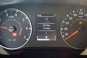

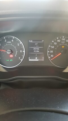

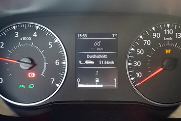

War heute nach 413km LPG tanken. Der BC zeigte nach gefahrenen 398km auf LPG 8,2 Liter/100km, gebraucht hat er tatsächlich nach Zapfsäule 8,23 L, also ne´ Punktlandung. Im Moment gehe ich von Zufall aus, daß das so genau gepasst hat. Zumindest scheint es aber, daß der BC mit einigermaßen passenden Werten rechnet. Bin happy, daß ich nun nen funktionierenden LPG Bordcomputer habe, der sogar die Restreichweite bis auf ca.10km genau angezeigt hat. :dance:

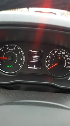

Ein paar Bilder vom Zwischenstand bei ca. 50km Restreichweite:

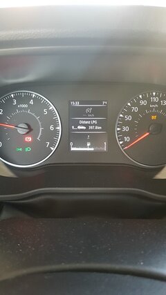

Und vom Endstand bei LPG-Tank leer:
