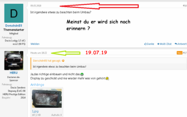

Ja,das richtige einbauen und nicht das.:D
Display zu geschickt und nie wieder mehr was von gehört.:think:
Hallo schaue dir mal die Anlage an :o , wenn dies auch einen Anderen betrifft, als den Angesprochnen
Gruss an die Ostsee Klaus ;)
