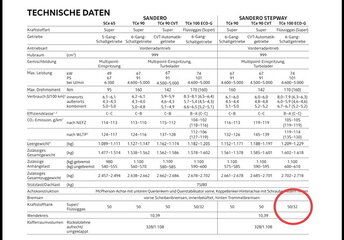

Zum Thema Tankinhalt LPG: Im Prospekt steht 32 Liter - das würde ja eigentlich einen 40 Liter Tank bedeuten und nicht 50 Liter , oder?

Das steht im Prospekt falsch drin, aber das Thema gab es hier schon sehr oft. Wenn man den Tank im Auto anschaut, dann sieht man von der Bezeichnung her, dass es ein 50 Liter Tank ist. Außerdem kann man immer ziemlich genau 39,xx Liter tanken, wenn man den Tank komplett leer gefahren hat...

Heute 32,92 ltr nach 372km getankt, Tankanzeige war vor dem Tanken auf ca. 25%, das lässt schon auf 40/50 Ltr schließen. Der höhere Verbrauch 8,8 ltr/100km dürfte den Autobahn-Langstrecken-130km/h geschuldet sein ^^

Der Prospekt ist falsch. Es ist ein 50 Liter Tank verbaut, der mit 42 Liter LPG befühlt werden kann. Die tatsächliche Füllmenge kann je nach Witterung leicht schwanken.
